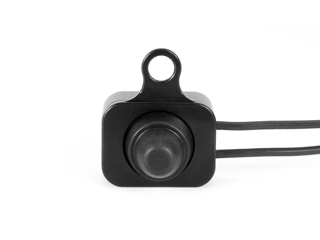

#7 ·
Aquí tienes, Amazon $13 dólares estadounidenses, encajó bien entre mi espejo y el grupo de interruptores en Bean y elegí montarlo en la posición baja porque puedo usarlo con el pulgar sin tener que buscarlo mientras conduzco. Primero lo había volteado y necesitaba empujar el espejo unos 2 cm para que encajara entre ellos, pero montado alto era un poco menos conveniente para presionar con el pulgar y montarlo bajo permitió que el espejo retrocediera, aunque tuvo que moverse tan poco que realmente no importó.
Fue muy fácil conectarlo a mis luces Baja Design una vez que seguí el esquema de cableado y es bueno porque cuando las luces están encendidas, el interruptor se enciende. BMW también fabrica un interruptor de montaje estándar que va directamente en el soporte del espejo, sin embargo, cuesta más de $100 dólares estadounidenses y puede que no funcione con todos los tipos de accesorios.
