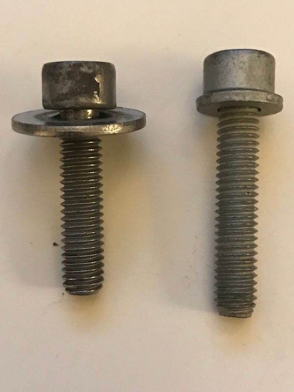

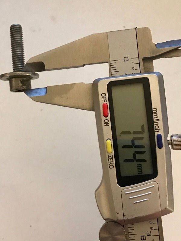

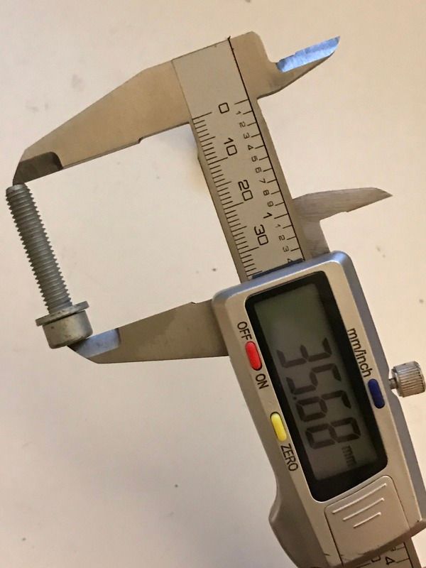

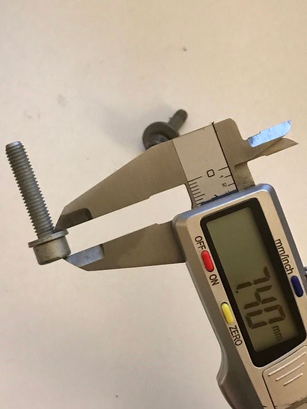

Hallo mensen,
Ik vraag me af of iemand de exacte specificaties weet voor de schroef die de duozitting / kuip met het frame verbindt?
Ik ben op zoek naar dezelfde schroef in een langere maat, maar ik weet niet zeker waar ik op moet zoeken!
Zeer gewaardeerd!
#3 ·
Ik kwam laatst iets tegen dat echt hielp.... Ik heb onlangs een nieuwe crud catcher aan de voorkant toegevoegd. je vervangt 4 bouten tegelijk... Ik heb er een gebruikt voor de achterste zitting en hij is een stuk langer en werkt prima! Dus als je erachter komt welke maat dit is, gebruik er dan een van dezelfde lengte!

Persoonlijk zou ik nooit het geduld hebben om daar te zitten en schroeven en bouten te meten met een digitale meter etc.

#15 ·
Moet ik begrijpen dat de schroef een gewone Torx-schroef is, en geen Torx-beveiligingsschroef met de "pin" in het midden?
Ja, de fabrieksbout is een standaard Torx en geen Security Torx. Ik denk dat de lichte verwarring ontstaat omdat de kleine sleutelhanger-zittingtool die BMW levert en de Torx inbussleutel in de kit om een of andere vreemde reden beide Security Torx zijn. Zoals elders vermeld, zijn Security Torx-drivers/bits "achterwaarts" compatibel, dus er is geen probleem.
