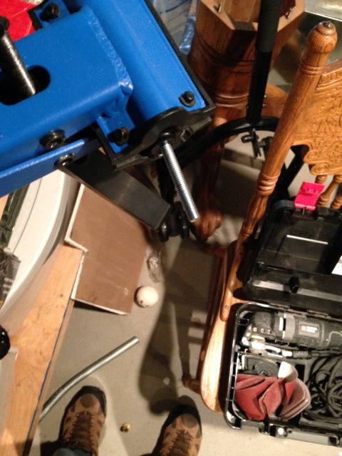

fui a la ferretería y compré una perilla de plástico de 6 mm (4,60 $ EE. UU.). aquí está junto al perno original:
sujeté la nueva perilla en mi tornillo de banco de reparación de bicicletas para cortarla:
aquí está cortada:
y instalada:
¡ya no se requiere torx para la extracción!

Después de doblar mi herramienta original al quitar el asiento por primera vez (Fritz debe haber usado una llave de impacto), estaba considerando hacer exactamente lo que usted hizo.
Una advertencia: lubrique el perno con una grasa media porque la tuerca del asiento es de aluminio y esa combinación se agarrotará. Esto es lo que creo que estaba pasando en el nuevo perno del asiento.

Gran trabajo Path, y para los que dicen que no y roban asientos, digo BS. Cuando la batería esté descargada, y esté oscuro afuera, y tengas que quitar el asiento para llegar a los terminales de arranque, con la estúpida llave de seguridad (que sobró de algo, ya que el Torx fijado no era necesario) Torx, la perilla será apreciada. Para los más preocupados por la seguridad, oye, ve y compra el perno Torx de seguridad para que estés a salvo de las personas que andan por ahí con un juego de Torx estándar que pueden quitar el asiento.:D:D:D

Fui a Ace hardware y compré una perilla de sujeción métrica de 6 mm. $2.99. Ahora sabes cómo llamar a la pieza. No estaba en la sección métrica, sino junto a las perillas de sujeción de medida inglesa. View attachment 4738 Podría haberlo cortado, pero descubrí que sería mucho más fácil de usar si sobresaliera un poco, así que hice dos espaciadores de plexiglás que corté con una sierra de corona. También biselé el agujero en la base del asiento para que la inserción de la perilla fuera más fácil. Mi foto no lo muestra, pero pegué los espaciadores a la perilla con epoxi para que no se cayeran.

Recibí la perilla moleteada anodizada negra de Amazon. ¡No es increíble cómo algo tan simple puede ser una mejora tan grande! Gracias por la gran idea Path. (sí sí, grasa. Olvidé poner eso, me dirijo al garaje para hacerlo ahora)
#42 · (Edited)
Esta es una gran idea, y gracias al OP que la propuso. Usé una ligera variación y obtuve un tornillo de mariposa, porque puedes poner un poco más de torsión con solo los dedos. Aquí está el enlace:
Editado porque el enlace estaba muerto. Esta es la descripción de la pieza que necesitas para obtener el tornillo J.W. Winco: GN 433-NI-34-M6-20-MT. Es un paso de rosca M6.0x1 que tiene una parte roscada de 20 mm de largo. Lo he estado usando durante años sin ningún problema, así que acabo de pedir otro para mi nuevo scrambler. Puedes obtener más torsión que con un extremo moleteado. Nuevo enlace aquí: Enlace J.W. Winco

De hecho, cambio los asientos con bastante frecuencia, un asiento de acompañante personalizado cuando mi esposa quiere dar una vuelta, el asiento estándar cuando quiero poner la bolsa trasera grande de BMW. De lo contrario, generalmente dejo el asiento de acompañante personalizado. La perilla moleteada lo hace MUCHO más fácil. De vez en cuando pongo un poco de grasa de litio en el tornillo.
