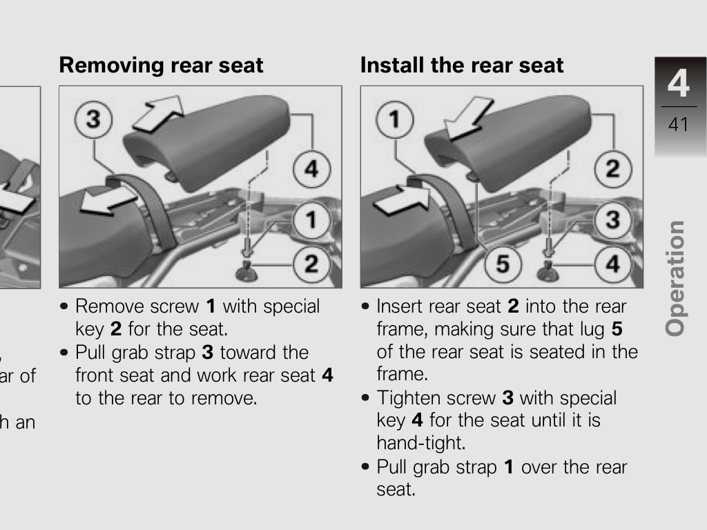

Eu gosto da "chave especial" - ilustrada acima - que vem com minha bicicleta. Não é difícil de usar e oferece uma medida de segurança.
Eu apontei ao Concessionário que a ferramenta do assento estava em falta alguns dias depois de ter ido buscar a mota. O Gerente prometeu mandar pedir uma para mim. Melhor incomodar o meu concessionário sobre isso de novo! ;)
A ferramenta veio da minha bicicleta, mas se eu não estiver alinhado corretamente enquanto tento desaparafusá-la de cabeça para baixo, é difícil girá-la e ela pode espanar, então
eu também fui e comprei um bom conjunto de ferramentas de torque e guardei aquela meia chave em algum lugar.
Dave, vá ao revendedor para um par de espelhos ou outra coisa :)
tamanho da chave do parafuso do banco traseiro
Eu tenho o suporte de placa Wunderlich instalado pelo meu revendedor e, infelizmente, o painel refletivo traseiro interfere com a chave pequena de fábrica. Então, não consigo desaparafusar o parafuso traseiro se quiser remover a corcunda e instalar o banco traseiro... :| Alguém sabe qual o tamanho dessa chave torx para que eu possa comprar uma mais longa (em forma de L)? Aparentemente, é uma pequena, menor que uma T10

Eu tinha um desses por perto, então joguei fora a ponta e aparafusei. Adicionando uma arruela de borracha, certifiquei-me de que ele pudesse ficar bem apertado. Muito mais fácil de aparafusar do que o parafuso original e fica rente sob a cauda. Não andei a uma grande distância para ter certeza de que não se solta, mas não vejo como pode ser pior do que um parafuso de polegar!

Você realmente não precisa da ferramenta - e provavelmente nem a quer. Basta remover o parafuso com uma chave torx padrão e substituí-lo por um dos parafusos de polegar sugeridos neste tópico.
