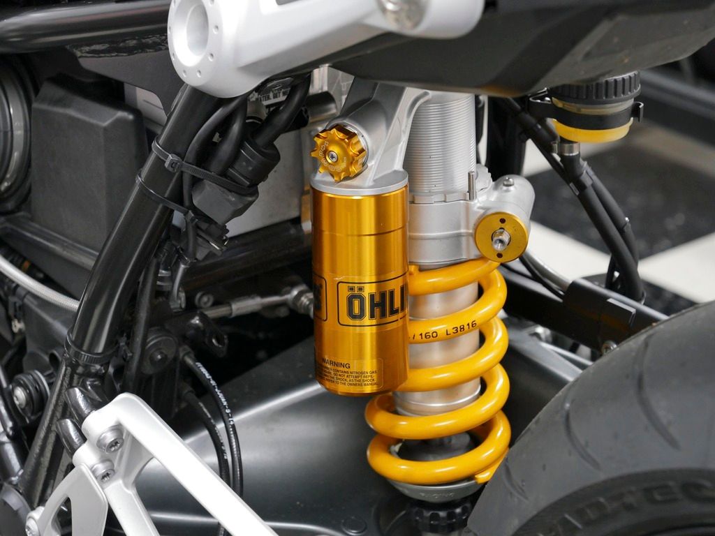

Zamontowałem tylny amortyzator Ohlins! :wavetowel2: [URL=http://s172.photobucket.com/user/gfspencer/media/Shocks.jpg.html][/URL] Trzeba było usunąć pochłaniacz węgla aktywnego. Och, cholera. Trzeba było to zrobić. :eek:k: Rower prowadzi się o wiele, wiele lepiej, ale - co ważniejsze - jazda znacznie się poprawiła. Mój tyłek już się nie trzęsie. :wavetowel2:
Zamontowałem tylny amortyzator Ohlins! :wavetowel2: Rower prowadzi się o wiele, wiele lepiej, ale - co ważniejsze - jazda uległa dramatycznej poprawie.
Teraz potrzebujesz widelców i amortyzatora skrętu. To zmienia motocykl. :D Przypuszczam, że częściowo wynika to ze zmniejszonej wagi twojego lżejszego portfela?
Jeżdżę tą samą trasą z mojego domu do salonu BMW od lat. To 86 mil w obie strony . . . niektóre drogi drugorzędne i niektóre autostrady. Znam na pamięć każdą większą nierówność . . . zwłaszcza jeden kawałek nieregularnej nawierzchni (dylatacja) na autostradzie. To wstrząs na autostradzie . . . nawet na motocyklu z dobrym zawieszeniem . . . naprawdę tobą potrząśnie. W drodze do domu z nowym tylnym amortyzatorem przejechałem przez nierówność i prawie tego nie zauważyłem. :D Zamówię wkrótce nowe wkłady przednie wkrótce.
